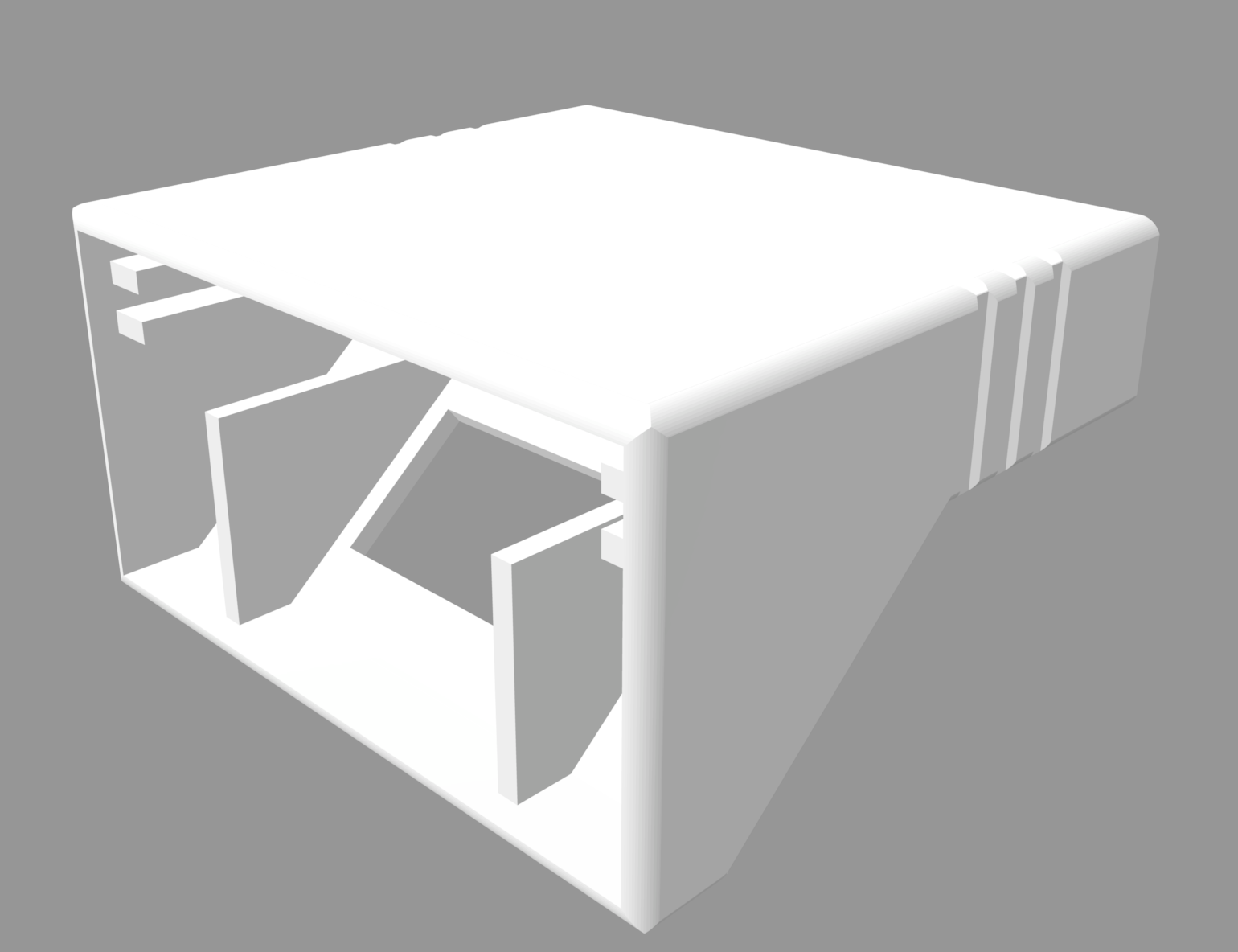

Da ich mich im Moment damit beschäftige, wie ich einige meiner Amigas online bekomme hier die Vorlagen für Wodem, Plipbox, Impbox, get ready 4-Spieler-Adapter

RE: 3D-Druck für Wodem, Plipbox, Impbox - RenegadeFTL - 15.06.2024
Für den Get ready - Kompakter 4 Spieler-Adapter ist nun endlich auch ein Gehäuse verfügbar. Sobald die Dateien vorliegen stelle ich sie zur Verfügung.
https://www.amiga-shop.net/Amiga-Hardware/Klassische-Amiga-Hardware/Get-ready-Kompakter-4-Spieler-Adapter-fuer-Amiga::1029.html?
RE: 3D-Druck für Wodem, Plipbox, Impbox - RenegadeFTL - 17.07.2024
Hier nun nach langer Wartezeit das Gehäuse für den get ready 4-Spieler-Adapter.
