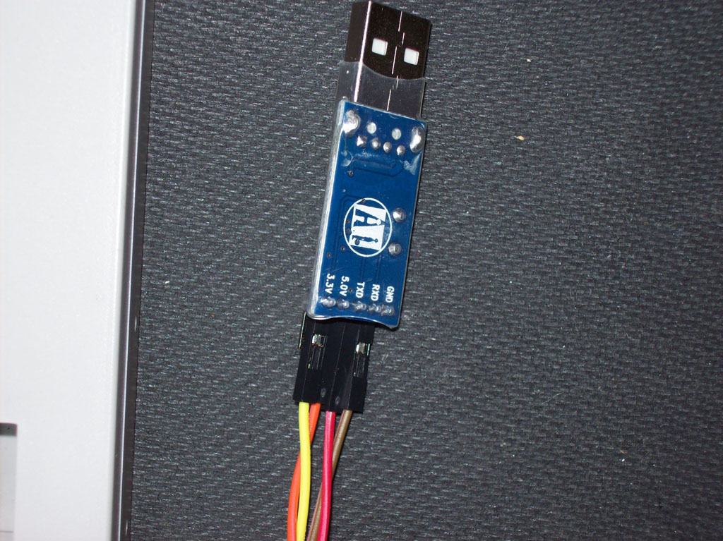

		Jochen, Du hattest nur den falschen Treiber für den USB-RS232-Adapter. Weil ich nur 1MB hochladen kann...  ... hab ich den Treiber nur verlinken können.
Die Brüder haben wohl inzwischen den Hersteller für den Adapter gewechselt. Deshalb gings nicht mit dem, im A1k verlinkten, Treiber (muss aber unter uns bleiben)
Lass dich nicht durch die Bauart täuschen. Die "Sparvarinate" sieht halt anders aus. Ich konnte damit flashen.
hier der Link:
http://www.tri-plc.com/USB-RS232/drivers.htm
Noch n par Bilder für den Flashmodus:
