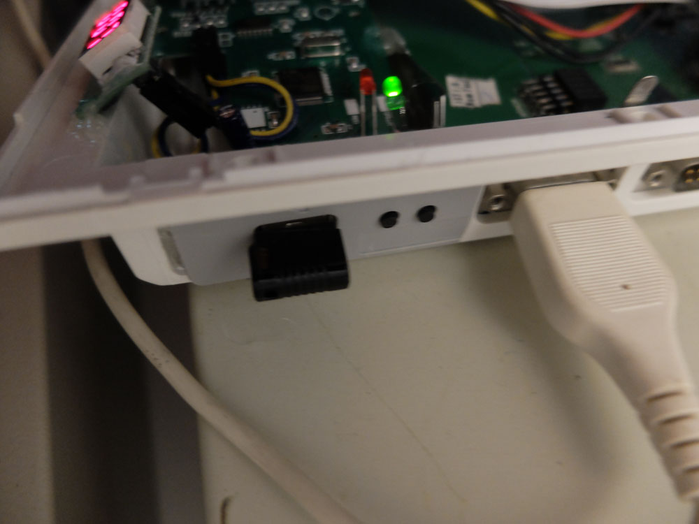

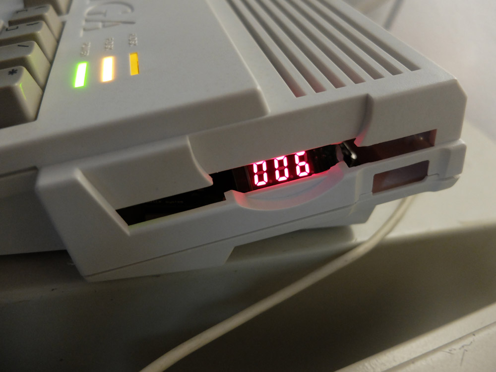

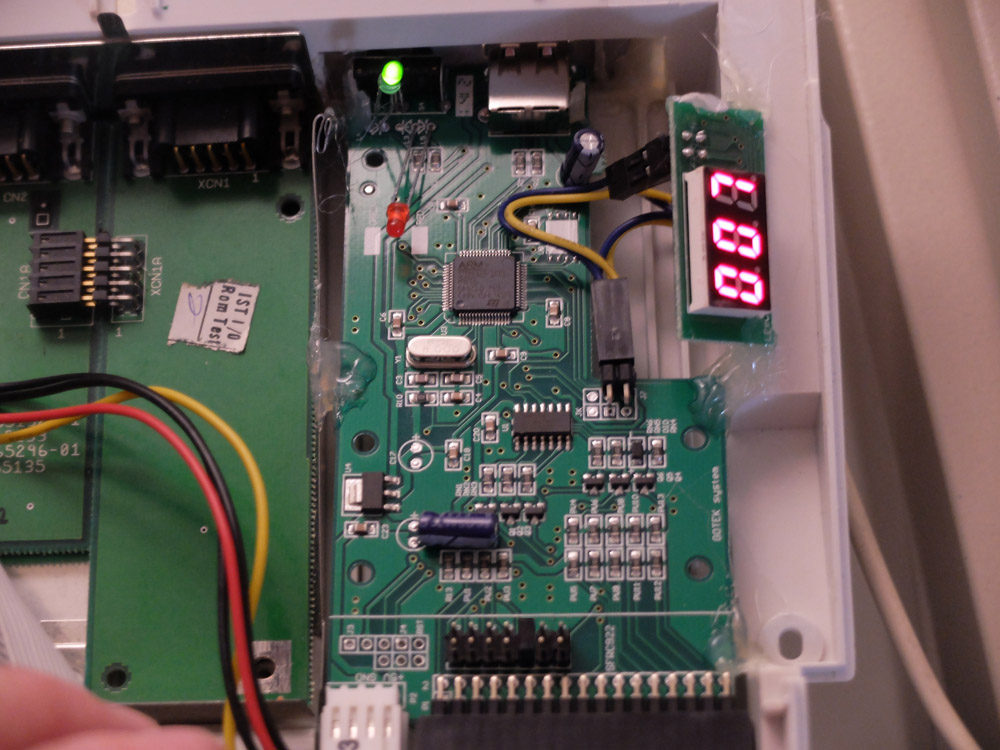

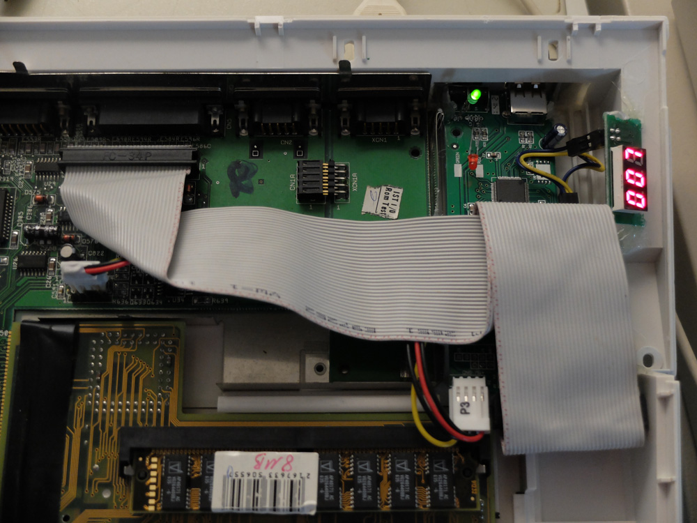

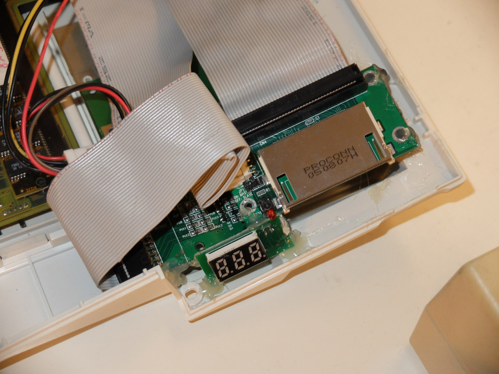

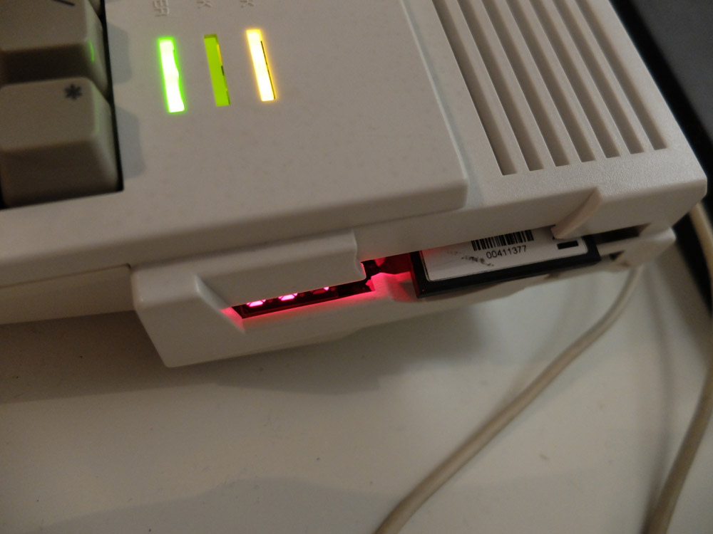

Hier mal eine Methode, einen Gotek in einem 1200er zu verstauen.
Man kann das nächste mal die Blende etwas größer sägen, etwas mehr zur Seite der Knöppe rutschen und ein Pseudoknopp muss noch beim alten Laufwerksschlitz rein, wegen der Optik.
