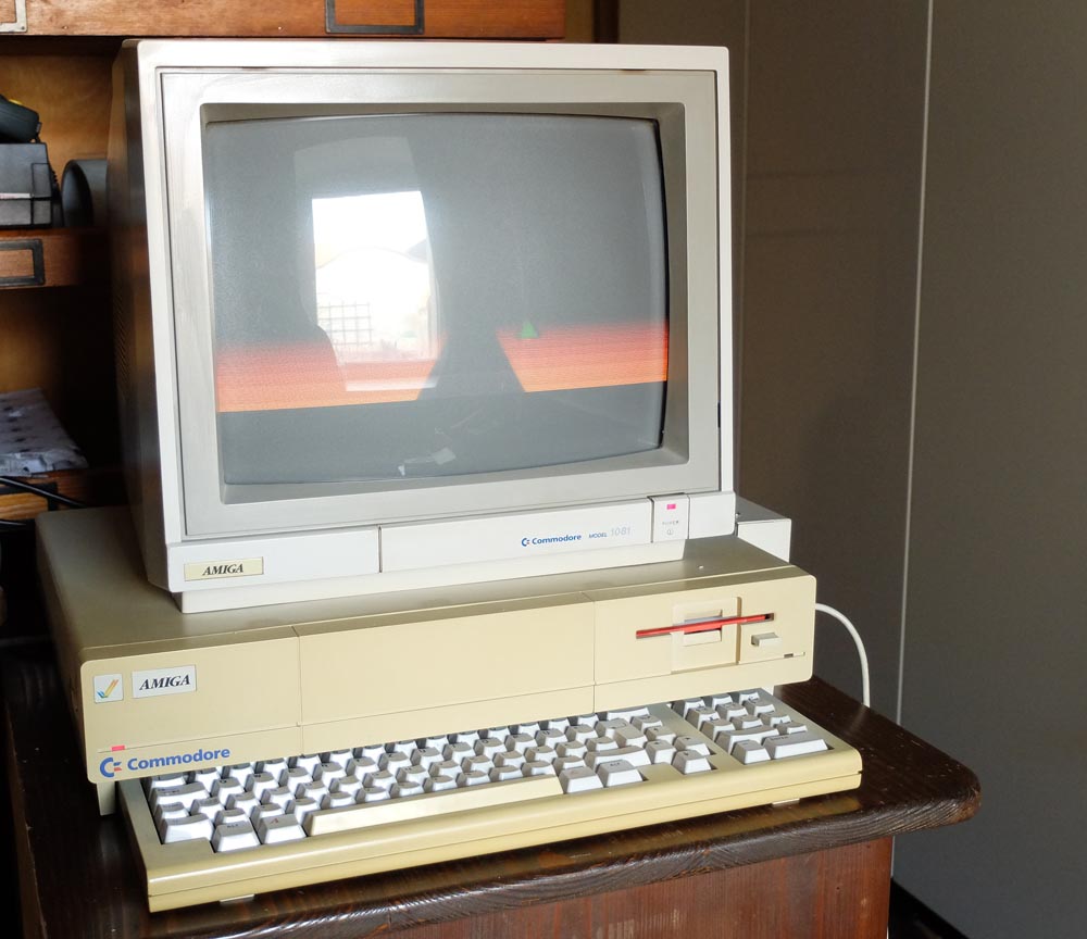

Gestatten, ich bin der Neue in der Sammlung. Smile
Amiga A1000, 512kb Chip-Ram, 2MB Fastram extern.
Ich hatte ein schlimmes Wehwehchen und konnte meist nicht anlaufen, aber jetzt ists nachgeglüht und ich laufe wieder wie geschmiert. Smile

Nochmal als Nachtrag (mit Dank für die Unterstützung an http://www.a1k.org/forum/showthread.php?t=48831 ):
Der Rechner hatte einen Wackelkontakt am Mainboard, weshalb dieses ersetzt wurde.
Das neue Board ist ein älterer Typ, hat jedoch einen Ram_Mod auf 1MB Ram drauf.
Dieser Mod bereitet unter Kick 1.3 jedoch arge Schwierigkeiten, da dieser komplett als Chipram eingebunden wurde, was so aber falsch ist, da der alte Agnus nur 512kb verwalten kann.
Diverse Fehler entstanden dann natürlich aus dieser Sachlage und es musste eine Lösung her.
Die Lösung:
- Degrader als Software zum entfernen der oberen 512kb Chipram und wieder einfügen als Fastram
- Check4Mem als Testprogramm, für eine saubere Einbindung in die Startup-Sequence
Hier der Code für die startup-sequence:
Code:
failat 20
check4mem >nil: 600 -c ;auf >512k Chipram testen (eigentlich hier >600kB)
if not warn ;wenn >512k dann Degrader
Degrader >NIL: HalfMegChip ADDMEM $80000 5 -0 $80000 SURVIVERESETS NOEDITOP
endif
