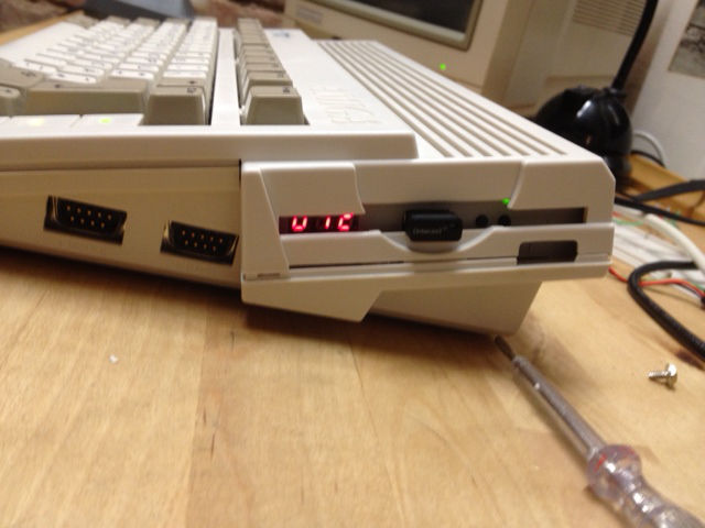

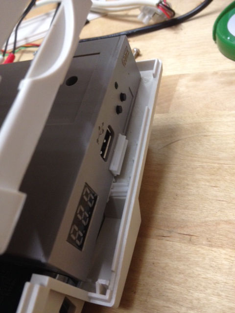

Mit ankabeln meinte ich, dass du dir die Taster ja per Kabel woanders hin ans Gehäuse legen kannst. Könnte mir vorstellen, man macht mit doppelseitigem Klebeband was ans Gehäuse, hinten oder so.
Das kann man dann auch wieder entfernen, wenns mal sein muss.
Oder die Drückerchen bisschen nach außen verlängern. Also ein Plastikstäbchen oder so nach vorn hin dran kleben...?
